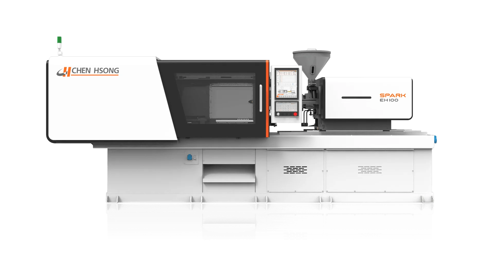

SPARK EH将电动伺服锁模和注射与液压顶出、射移和抽芯集成于一台机器。电动熔胶使熔胶效率提升30%,节电率可达30%(依工况而定)。四项创新技术,包括高刚性一体注射、智能应力释放系统、模块化灵活适用、智能联动保护技术,保护制品质量,覆盖0.25mm超薄壁至20mm超厚壁。
液压顶出、射移和抽芯内置,无需在机器旁另配液压站。专利圆形模板、闭环保压控制、15寸触控大屏电脑,支持全周期监测与高速控制响应及OPC-UA。适合需要电动锁模精度同时具备完整液压功能的制造商。覆盖100至650吨,共10款锁模机型。
核心价值
主轴电动精密
  • 电动伺服锁模与电动伺服注射,确保紧公差
  • 电动塑化,熔胶效率提升30%,节电率可达30%
  • 注射压力闭环控制,压力更稳定
  • 高功率密度陶瓷加热圈,升温迅
液压功能内置
  • 液压顶出,顶出力更大
  • 标配液压抽芯,无需另配液压站
  • 液压射移,喷嘴接触力更强
四项SPARK创新技术
  • 高刚性一体注射:一体式注射座配合线轨支撑,确保高稳定性,保证注射动作平稳精准
  • 智能应力释放系统:通过智能算法监测射胶过程,释放制品内部应力,帮助提升产品良品率
  • 模块化灵活适用:一个合模单元可搭配多种注射组件,满足不同产品生产需求
  • 智能联动保护技术:锁模过程中自动动态调整,减少对机铰及模具的冲击,降低噪音并缩短周期
精密工程
  • 专利圆形模板,受力分布均匀
  • 无接触式拉杆,减少磨损和油污染
  • 锁模与射台均标配线性导轨
  • 15寸触控大屏电脑,支持全周期监测与高速控制响应
常见问题
01什么是SPARK EH?
SPARK EH是一款混合动力注塑机,将电动伺服锁模和电动伺服注射与液压顶出、射移和抽芯集成于一台机器。
它在提供电动锁模与注射精度的同时,保留完整的液压辅助轴功能,无需另配液压站,覆盖100–650T。
高刚性一体注射:一体式注射座配合线轨支撑,确保高稳定性,保证注射动作平稳精准。
智能应力释放系统:通过智能算法监测射胶过程,释放制品内部应力,帮助提升产品良品率。
模块化灵活适用:一个合模单元可搭配多种注射组件,一个注射组件可灵活搭配多种锁杆,满足不同产品生产需求。
智能联动保护技术:锁模过程中自动进行动态调整,减少对机铰及模具的冲击,降低噪音并缩短周期。
EH在最需要精度的两个轴(锁模和注射)采用电动驱动,并在需要力量的辅助轴上加入液压。液压顶出在高要求模具上提供更大顶出力,液压射移提供更强喷嘴接触力,并标配液压抽芯。
由于这些功能均已集成,机器旁无需另配液压站,因而在单一占地内同时获得电动精度与液压力量。
SPARK EH锁模力覆盖100至650吨,共10款锁模机型,从EH100到EH650。
每款机型均可搭配多种射台与螺杆,ALL-Adapt技术使单台机器覆盖0.25mm超薄壁至20mm超厚壁。
适合需要精密成型同时需要液压功能的应用:精密件、复杂件、高精件,以及需要液压顶出、抽芯或较强射移能力的应用。
凡需电动锁模和注射精度同时需液压顶出、抽芯或更强喷嘴接触力的场景。
SPARK系列共享同一平台,区别在于电动化程度。
SPARK EH采用电动锁模和电动注射,配液压顶出、射移和抽芯(100–650T),适合需要电动锁模精度加更强液压辅助功能的应用。
SPARK AE全部轴电动、零液压油(20–650T),追求最大洁净度和精度。
SPARK MS是旗舰混合动力机型:注射、熔胶和锁模均为伺服电动,配内置液压抽芯,标配AI Molder,覆盖最宽的90–1700T。
SPARK HB采用电动注射配液压锁模(130–670T),是获得电动注射品质最具性价比的入口。
液压辅助轴最关键时选EH;追求零油全电动选AE;需要最智能、最宽吨位的混合动力机型选MS;需较低投资的液压锁模选HB。
