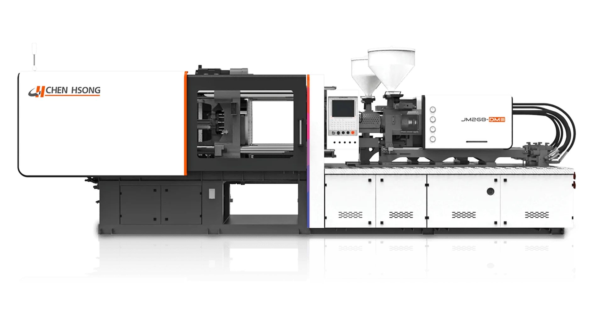

DM III是震雄第三代多物料注塑机,传承25年旋转模板创新:1997年推出业内首台伺服转盘多物料注塑机,2022年推出全新第三代。4大专利核心技术提升转盘位置精度、承托稳定性、弹出寿命和射胶直线性。伺服电机驱动转盘,转盘速度快、定位精准、调节方便,不受断电影响。
模块化、组合化设计,168至568吨灵活多物料生产,可选三色及以上多色成型。数字化控制精密射胶,精度可保持在±0.2%。标配低速大扭矩液压马达、氮化料筒和电镀轻混螺杆,配合数控背压。专用第三代多物料电脑控制器,转盘动作更稳定、定位更精确。适用于汽车尾灯、电动工具手柄、牙刷、餐具、个人护理用品、眼镜、化妆品包装和玩具等多色/多物料应用。如需生产更大型多物料制品,可选择SM-TP-DM III二板多物料注塑机(750至1900吨) 。

  • 专利转盘夹紧装置(ZL 2022 2 1048581.2):开合模时保护转盘与模具,提升转盘位置精度和良品率
  • 专利转盘承托装置(ZL 2023 2 2478460.2):偏心轴微调,易调整、不易松动
  • 专利转盘弹出装置(ZL 2023 2 2478456.6):弹簧式摩擦环附加油脂润滑,延长转盘寿命
  • 专利射胶活塞杆与松退杆分离结构(ZL 2023 2 2478463.6):保证射胶直线性,提升射胶精度和良品率

DM III是震雄专用多物料注塑机,三板(肘节)锁模,覆盖168至568吨,标配4大专利核心技术与专用多物料控制器,适合双色、多物料及包胶等标准多物料生产。
DMZ III为背负式多物料系列,包含两种平台:JM-DMZ III背负式三板多物料注塑机覆盖168至468吨,结构紧凑,适合单/双色随意切换及多场景生产;SM-NTP-DMZ III背负式二板多物料注塑机覆盖550至750吨,采用专利机铰抱闸机构,适合更大模具空间和更高锁模力。
简单来说:标准多物料生产选DM III;需要背负式结构、节省空间或更大制品,则选DMZ III。750吨以上的多物料应用,可选择DM III平台的SM-TP-DM III二板多物料注塑机(750–1900吨)。
