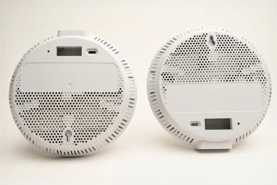

sMolding 起步参考参数
数秒生成完整起步参数,无需经验。
智能注塑好帮手的 sMolding 模块根据基础产品信息(材料类型、产品尺寸、重量、模具结构)自动计算注塑起步参数。
系统依托震雄近70年注塑成型经验沉淀而成的综合工艺知识库,生成一套有科学依据的完整参数,让操作员拥有可靠起点,无需依赖反复试错。
首射型腔填充准确率通常达90%,大幅减少所需试模次数。
  • AI 数秒生成完整参数组
  • 首射型腔填充准确率达90%
  • 试模时间最高可缩短 60%

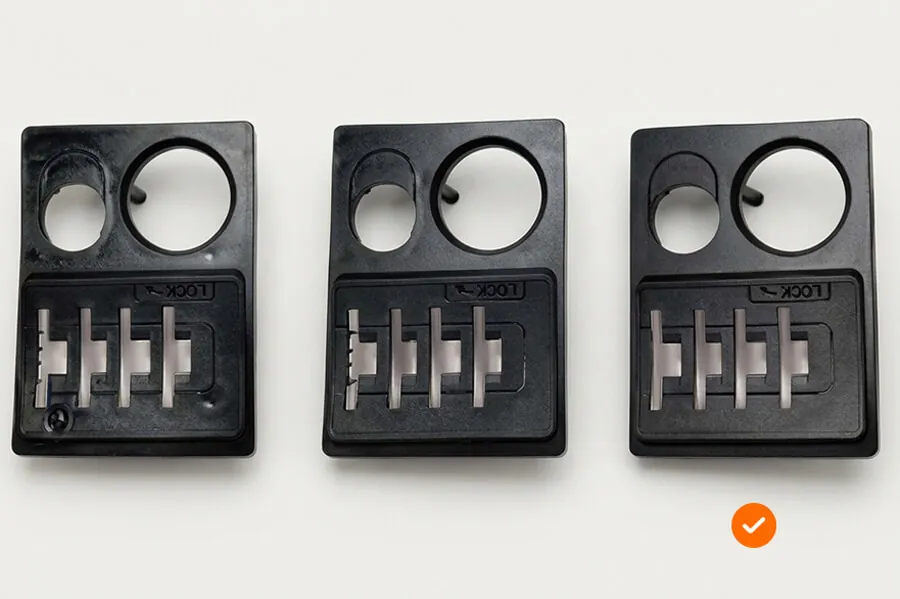

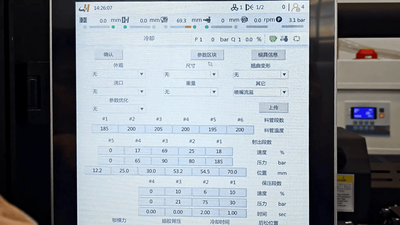

sTroubleshooting 按缺陷优化参数
发现缺陷,选择类型,秒级获取修正参数
智能注塑好帮手的 sTroubleshooting 模块依托超过2,000个真实缺陷案例的知识库,源自震雄数十年注塑生产经验的深厚积累。
操作员发现缺陷后,在系统界面选择缺陷类型,AI Molder 在数秒内分析根因并推荐具体的参数修正方案。系统从每次修正中学习,越用越智能。
  • 超过2,000个真实缺陷案例知识库
  • 秒级响应,准确率90%
  • 具备闭环学习能力,越用越智能

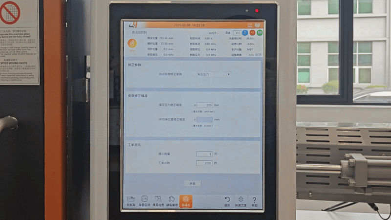

StabMolding 量产时持续优化参数
AI 逐射监控,自动调整,锁定品质
智能注塑好帮手的 StabMolding 模块在量产过程中采用 SPC-EWMA 复合模型实时监控关键工艺指标。系统对每一射进行虚拟全检,将实时注射压力曲线与参考曲线进行比对。
当检测到偏离目标工艺窗口时,系统自动调整保压压力和V-P切换点进行补偿,无需操作员干预。稳定性平均提升25%(最优条件下可达30%),以产品克重和螺杆终点位置的标准偏差降低来衡量。
  • 自动微调保压压力与V-P切换点
  • 稳定性平均提升25%,最优条件下可达30%
  • 自动补偿材料与环境波动
