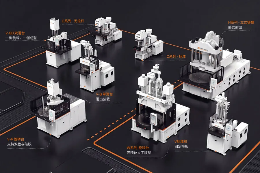

震雄拥有业界最广泛的立式产品线之一,四大架构、多种配置,覆盖从简单嵌件成型到高产量连续生产。
V系列(立式锁模、立式射出)提供固定模板、单滑台、双滑台和旋转台装载。W系列增加无拉杆二板锁模与低工作高度,圆形转盘最大φ2400mm。H系列将立式锁模与卧式注射单元结合,射量更大。C系列无拉杆,模具四面开放,紧凑且便于自动化。
任一立式配置均可配置液态硅胶(LSR)成型,搭配LSR-1000s计量供料系统,旋转配置还可实现双色硅胶加塑料制品。锁模力35至600吨。

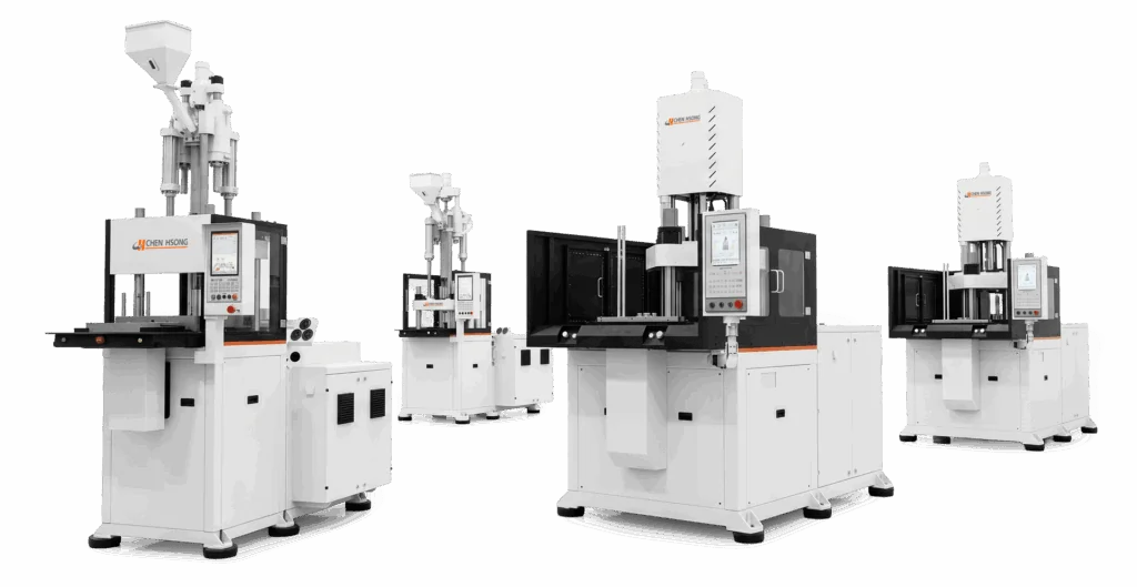

V系列
固定下模板
标准立式注塑机,固定下模板,简单可靠,适合通用嵌件成型与包胶;亦提供单滑台、双滑台和旋转台模式。

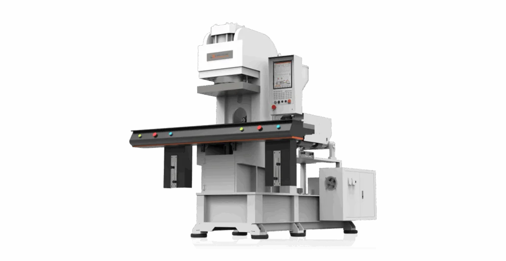

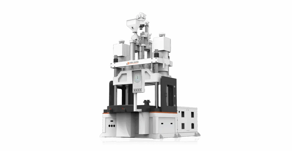

W系列
低工作高度,无拉杆旋转台
低工位旋转台立式机,无拉杆二板锁模,模具可及性最大,人机工程优化,适合频繁手动装载嵌件,圆形转盘最大φ2400mm。

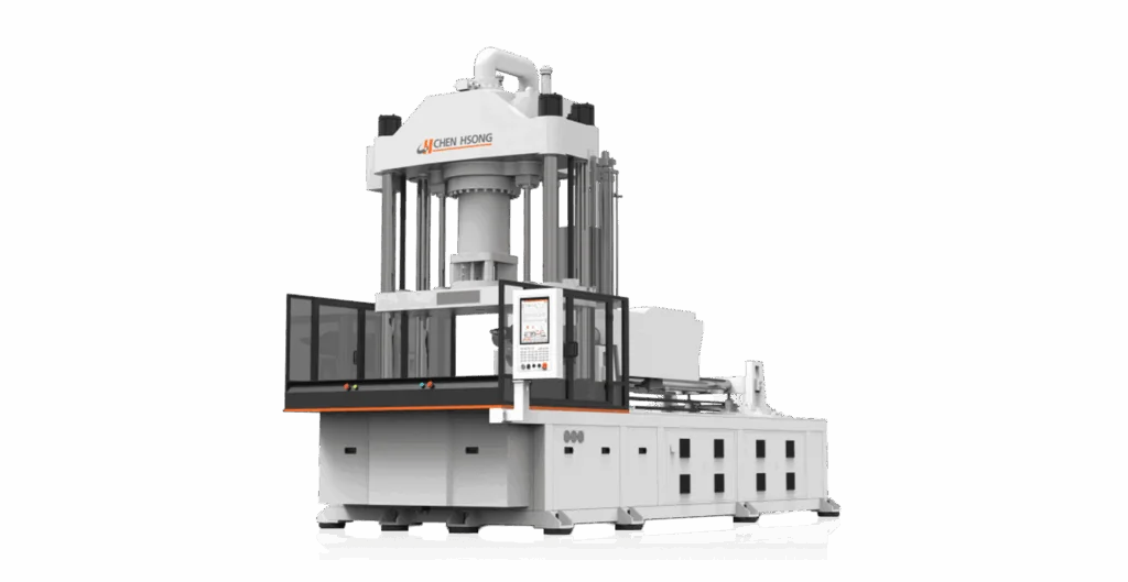

H系列
立式锁模 + 卧式射出
立式锁模配卧式注射单元,兼具立式嵌件装载优势与卧式射出的大射量、维护便利性。

如何选择合适的立式机型配置
震雄立式机型系列共分为四大结构与最多四种操作模式。结构(V、W、H、C)决定锁模设计与机台布局;模式(标准、单滑台、双滑台、转盘)则决定嵌件装载方式与工位轮替方式。请先依吨位、模具可及性与注塑需求,确认所需结构,再依嵌件装载时间与产量,选定合适模式。
第一步:确定架构
V系列(35–400吨)
立式锁模立式射出
W系列(85–600吨)
低工位无拉杆转盘
H系列(85–500吨)
立式锁模卧式注射
C系列(55–85吨)
无拉杆
第二步:选择模式
标准
固定模板
单滑台
作业空间更大
双滑台
装载与成型同步,产能翻倍
旋转台
伺服驱动转盘; 换位快,且为双色多色的唯一模式
材料配置
双色与多色在旋转模式上进行;液态硅胶(LSR)在双滑台与旋转配置上提供,搭配LSR-1000s计量供料系统。
