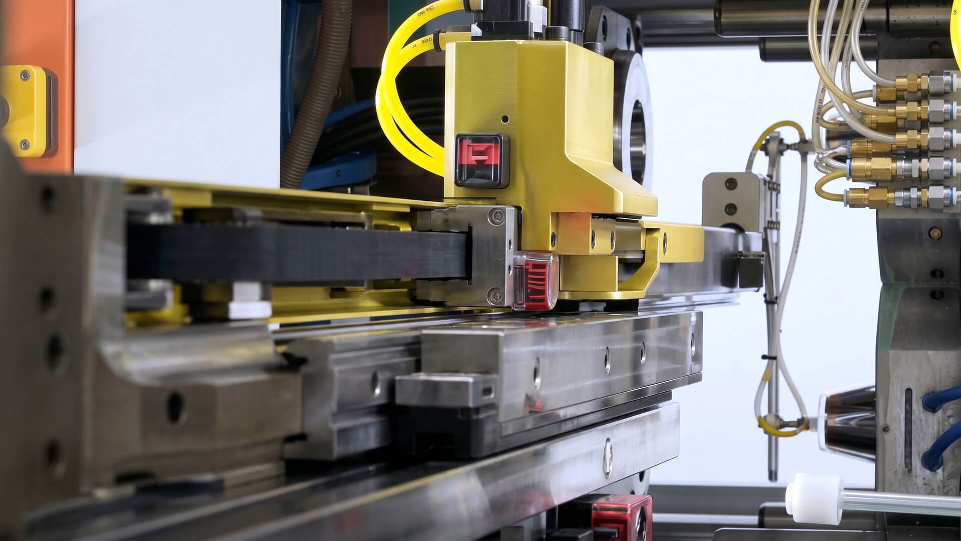

重载高精度线性导轨,降低摩擦,保持各轴精确

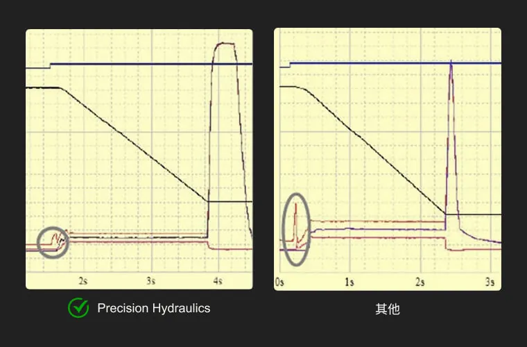

在普通液压回路中,快速运动会产生压力降、超调和切换振荡。低速时这些缺陷不易察觉,但在生产速度下会表现为飞边、缩痕和重量偏差。大多数伺服液压机仅在泵级层面管控这些问题。精确液压技术™从整个回路层面将其消除。
01. 顺滑如丝
通过仿真对整个回路进行映射,经过多轮优化消除不必要的压力降。
专利泄压方法无需反转油泵即可快速释放压力,减少瞬态冲击和部件磨损。
  • 即使在最高射胶速度下,压力平稳上升至目标值,无超调
  • V/P切换干净准确,取代普通回路缓慢、模糊的响应

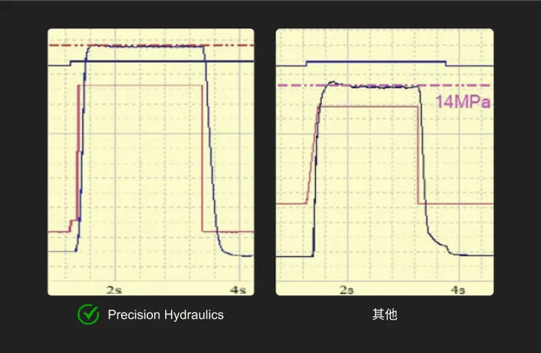

02. 稳如磐石
闭环控制将位置、速度、压力和温度保持在设定的工艺曲线上。
伺服驱动按需响应,冷却期间静止,与传统定量泵液压机相比最高节能80%。
  • 保压阶段压力全程平稳,无抖动、无漂移
  • MK6系列主运动轴重复精度达±0.05%

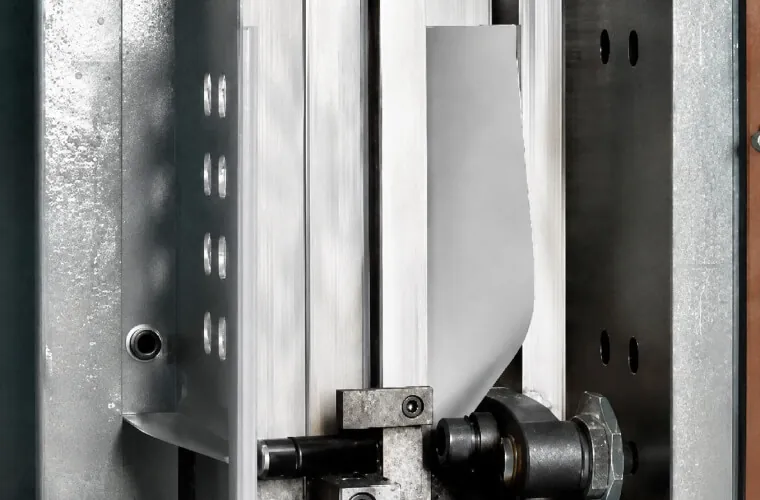

精确液压技术™ 带来的是空气缓冲™极致灵敏度:高精度液压、优化的机械设计和专利控制算法。精密压力传感器通过伺服系统读取信号,在全速合模过程中检测薄至0.1毫米的障碍物。
试一试
在震雄注塑机的模具之间放一张普通A4纸,以100%速度和100%压力运行合模。机器检测到纸张,立即停止并开模。纸张完好取出,连穿孔都没有。
大型机器同样适用
同样的测试在3,600吨二板机上一样有效。搭载精确液压技术™的机型,均可实现空气缓冲™带来的平稳减速效果。 从三板机到二板机。

机械结构重载线性导轨低摩擦、精确导向、延长部件寿命

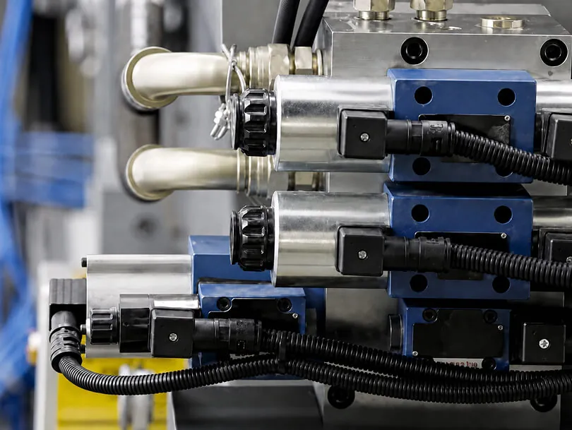

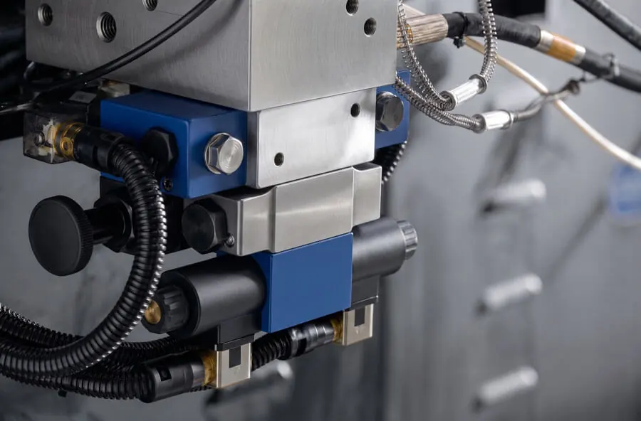

  • 伺服阀
