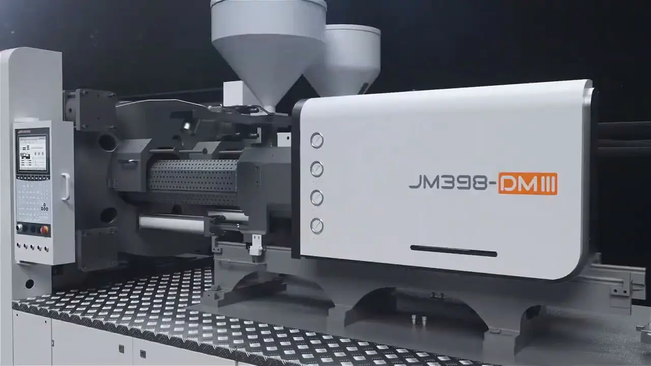

震雄自1997年推出业界首台伺服驱动旋转模板系统以来持续深耕多物料注塑,现已发展至第三代,包含两条产品线。
DM III产品线采用主副注射单元并联的专用结构:DM III三板机型(168–568吨)配备4项旋转模板专利技术,射胶精度±0.2%;SM-TP-DM III二板机型(750–1900吨)配备ABB伺服电机驱动转盘,定位精度达0.005°,转盘承重最高16吨。
DMZ III产品线(168–750吨)为背负式模块化系统,副注射单元叠置于主单元之上,提供三板(168–468吨)与二板(550–750吨)配置,配备独立伺服驱动转盘(±0.005°)和标配电动熔胶。
两条产品线均支持多工位转盘的三种或以上材料。典型应用包括汽车头灯与尾灯、家电面板、电动工具手柄、牙刷、眼镜及化妆品包装。
DM III产品线为震雄专用多物料平台,主副注射单元并联排布:DM III三板机型覆盖168至568吨,标配4项旋转模板专利技术与专用多物料控制器,射胶精度±0.2%;SM-TP-DM III二板机型覆盖750至1900吨,配备ABB伺服转盘(定位精度达0.005°),转盘承重最高16吨。
DMZ III产品线为背负式模块化系统,副注射单元叠置于主单元之上、共享机架和导向机构,提供三板(168–468吨)与二板(550–750吨)配置,配备独立伺服驱动转盘(±0.005°)和标配电动熔胶。
