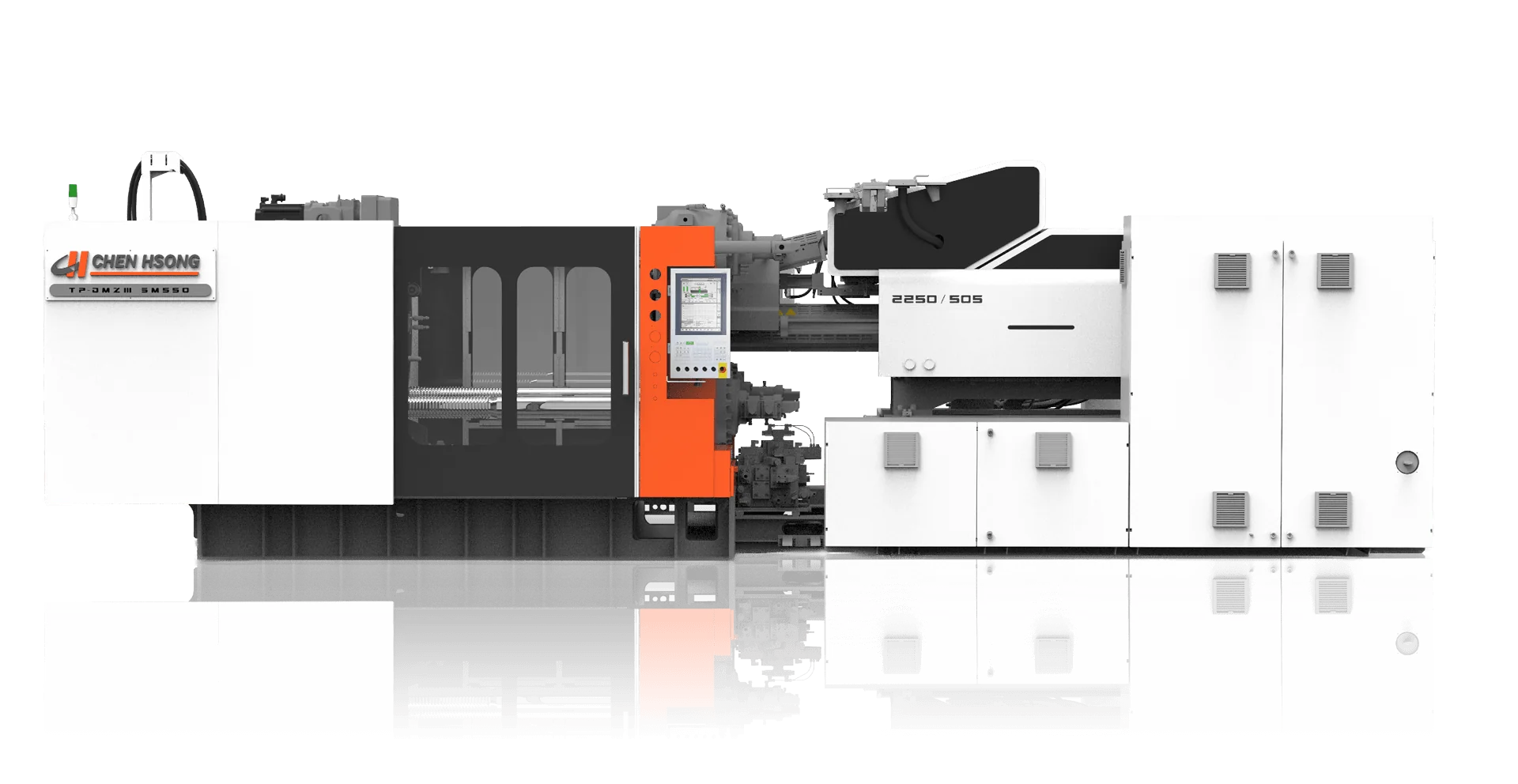

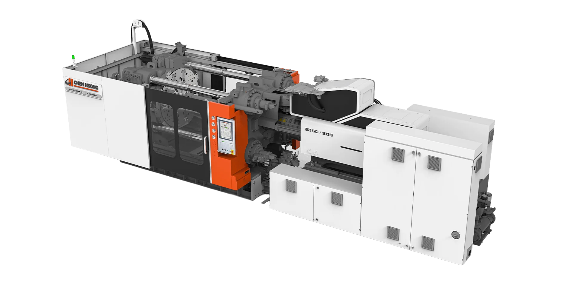

SM-NTP-DMZ III 二板多物料注塑机将震雄多材料平台扩展到需要更高锁模力的更大部件,延续震雄独立转盘的精度与多物料控制经验。独立转盘搭配高刚性合金钢底座,转盘间隙≤0.15mm(行业平均0.3–0.5mm),伺服驱动定位精度达±0.005°。专利机铰抱闸机构实现平衡、快速、低冲击、精密的锁模。二板结构配合更大的拉杆内距、开模行程和容模量,适合大型多物料模具。
模块化注射系统可按项目需求配置卧式、立式、侧卧式三种注射结构,支持H/L/V灵活排布,实现550至750吨灵活多材料生产。电动熔胶标配,相比液压熔胶节电率可达30%,配合针阀模具或封闭射嘴可实现同步熔胶。机架刚性加强,优化结构设计,提高承载能力,运行时变形量小。OPC-UA连接标配。适用于大型汽车部件、工业设备及超出三板锁模范围的多材料制品。

独立转盘精度
  • 独立转盘采用精密制造工艺,转盘间隙≤0.15mm(行业平均0.3–0.5mm)
  • 搭配高刚性合金钢底座,成型时模具对位精度提升60%
  • 伺服电机驱动配合光电编码器闭环控制,定位精度达±0.005°
  • 转盘承重最高达5吨,适合大型重型多物料模具
专利二板锁模
  • 专利机铰抱闸设计:控制平衡、动作快捷、无冲击、无噪音、安全可靠
  • 快缸对角布置:布局更合理,受力更均匀,操作更便捷
  • 二板结构提供更大拉杆内距、开模行程和容模量,适合大型模具
  • 取件平台优化,符合人体工学,取件更方便,自动化集成更容易
电动熔胶与模块化注射
  • 电动熔胶标配:相比液压熔胶节电率可达30%,配合针阀模具实现同步熔胶
  • 三种注射结构(卧式、立式、侧卧式),支持H/L/V排布,340–1040射台
  • 多种料管中心距可调,初期投入降低10%,后期扩展零浪费
  • 转盘多工位无缝切换,满足多类型产品生产
智能控制与高刚性机架
  • 15英寸触控Linux专用控制器,操作便捷、性能强大
  • 兼容Modbus、CANOPEN、OPC UA、EtherCAT、EtherNET等通讯协议
  • 机架刚性加强,优化结构设计,提高承载能力,生产稳定
  • 注射线性导轨:阻力小、速度快、精密注射
