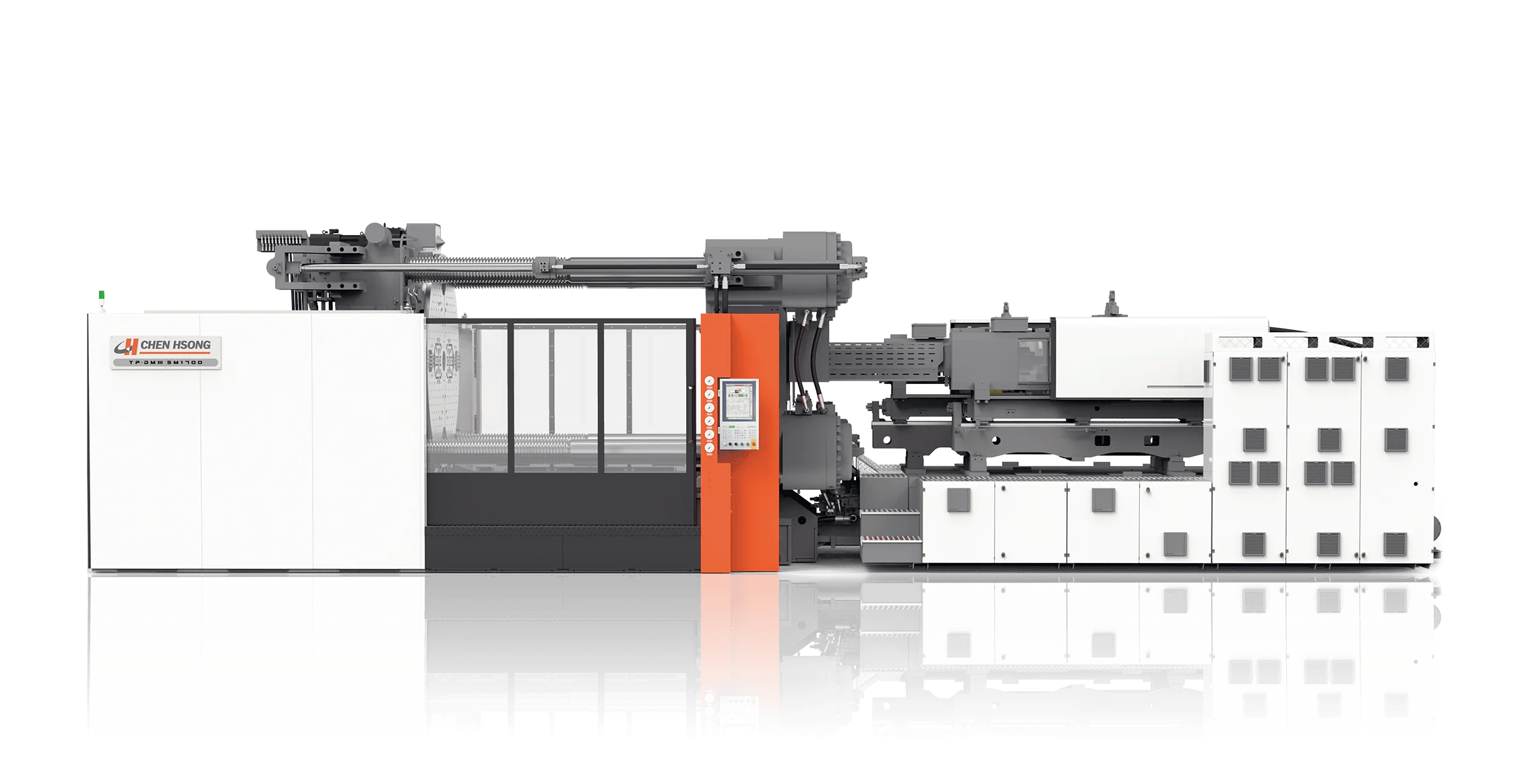

SM-TP-DM III将震雄DM III多物料平台扩展至二板规模,覆盖750至1900吨共六个机型。转盘采用ABB伺服电机驱动,配合机械插销定位机构,定位精度达0.005°,消除错位与飞边,保证多物料制品外观品质。可调式转盘承托系统、高耐磨青铜护板,转盘承重最高达16吨,重型多物料模具承载无下垂。二板锁模结构提供最大1680×1550mm拉杆内距、最大2650mm开模行程和最大1700mm容模量,适合大型深腔多物料模具。
主副注射单元(960至5250射台)可按卧式、侧卧式、立式(H/L/V)灵活组合排布,适配模具与浇口设计,并可选三工位和四工位转盘实现三种或以上材料。双杆分离射胶结构将注射力与转盘旋转隔离,防止油封磨损与漏油。通过射嘴对中与单色顶出孔设计,多色与单色生产可随时切换,一机两用。全系标配全伺服系统,搭载Linux平台15英寸触控智能控制单元。适用于汽车头灯尾灯总成、内饰件、家电面板、健身器材、工具箱等大型多物料制品。

ABB伺服转盘精度
  • 转盘采用ABB伺服电机驱动,配合机械插销定位机构
  • 定位精度达0.005°,消除两射之间的错位与飞边
  • 工业以太网自动化控制,转盘动作平顺、快速、精准
  • 每个周期定位重复一致,制品外观稳定
重载稳定性
  • 可调式转盘承托系统,负载下保持精准对位
  • 高耐磨青铜护板隔离并保护核心模板
  • 转盘承重6至16吨,重型模具承载无下垂
  • 高强度球墨铸铁模板、高强度拉杆,配合高刚性二板机架
单双色切换,一机两用
  • 通过射嘴对中与单色顶出孔设计,多色与单色生产随时切换
  • 双杆分离射胶结构将注射力与转盘旋转隔离,防止油封磨损与漏油
  • 960至5250模块化注射单元,支持卧式、侧卧式、立式(H/L/V)排布
  • 可选三工位和四工位转盘实现三种或以上材料;可选eDrive伺服电动熔胶
全伺服智能控制
  • 全系标配全伺服系统,响应快速、重复精度高;标配15英寸KEBA触控控制器,可按区域选配控制器
  • Linux平台15英寸触控智能控制单元:Intel Atom三核1.91GHz,0.5ms扫描周期,62.5μs压力响应
  • 基于IEC61131-3软件标准,多级用户权限,多语言操作
  • 兼容Modbus、CANOPEN、OPC UA/DA、EtherCAT、EtherNET通讯协议,I/O模块可扩展
