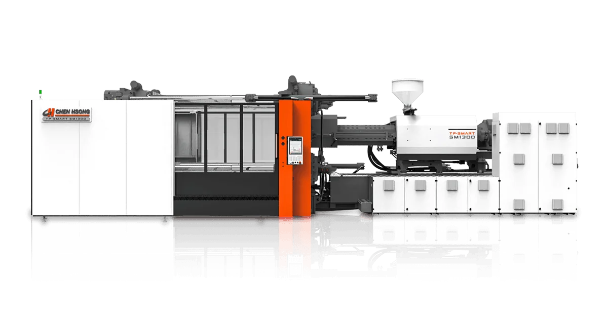

二板机,模块化设计
TP-SMART将震雄成熟的二板技术入更适合中大型制品生产的二板机 。550至1,700吨锁模力,占地紧凑,模块化锁模单元可配合多种射台与动力配置。专利机铰抱闸设计实现快速、无冲击、低噪音 、高精度的锁模动作。
第四代伺服驱动,开模位置重复精度提升60% 。智能控制系统配备10段射速×10段保压控制。射台线性导轨、平衡双射移油缸、液压调模。提供标准版与宽模板(WP)配置,适应更大更复杂的模具。已有大量家电、汽配等领先制造商批量采购验证。

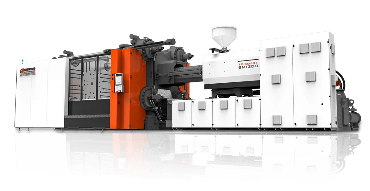

核心价值
模块化设计
  • 锁模单元可配合多种射台与动力配置
  • 适应不同制品重量与常见塑料材料,具体材料适用性以工艺方案为准
  • 提供标准版与宽模板(WP)配置
智能控制
  • 第四代伺服驱动,开模位置重复精度提60%
  • 10段射速×10段保压控制
  • 实时监控动作、I/O信号、温度及运行状态
专利精密
  • 专利螺纹抱合锁模(快速、静音、无冲击)
  • 射台线性导轨
  • 双射移,减少偏心发生,延长油缸和塑化组件寿命
紧凑可靠
  • 最大行程与容模量,最小占地
  • 更低机身高度,操作更符合人机工程
