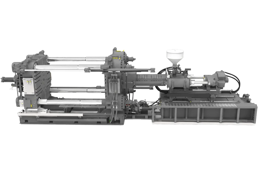

震雄不是二板技术的跟随者,而是真 ‧ 二板技术的开创者。自2007年率先推出二板技术以来,震雄持续推动大吨位二板式注塑机产业化,并在2014年打造亚洲首台6,500吨伺服驱动二板式注塑机,树立中国乃至亚洲大吨位二板技术的重要里程碑。
震雄二板平台源自与日本三菱的长期技术合作,将大锁模力、紧凑占地、高速移模、精确模具保护和长期稳定生产融为一体。该平台覆盖550至6,500吨,全球已有超过1,000台二板机投入生产,是震雄在大型注塑机领域持续领先的核心技术之一。

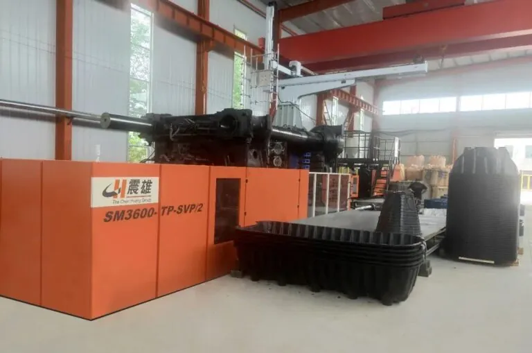

震雄的二板技术,不是表面结构创新,而是扎实的大型机工程能力。该平台源自与日本三菱的长期合作,其锁模机构、运动曲线与模具保护逻辑均吸收高端日系工程经验。
正是这套工程底层,让震雄能够率先推动真 ‧ 二板技术产业化:2007年率先在中国推出二板技术,2014年打造亚洲首台6,500吨伺服驱动二板式注塑机。震雄二板机能够同时兼顾精度、稳定、高速与模具保护,而非顾此失彼。

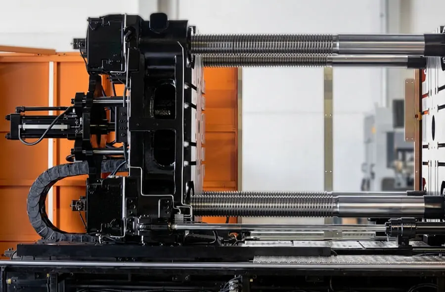

01. 占地最少、规格最大
震雄率先证明了真 ‧ 二板技术应该具备的核心价值:大锁模力、大容模量与紧凑占地同时成立。先进二板结构将大开模行程与大容模量纳入更小的占地空间,让车间空间节省真正转化为生产效益。
  • 紧凑占地内实现大开模行程与大容模量
  • 高端日系工程设计,兼顾精度、稳定与高速
  • 大型高价值模具下保持均匀锁模力
  • 强大的模具保护,免去大型机器的传统取舍

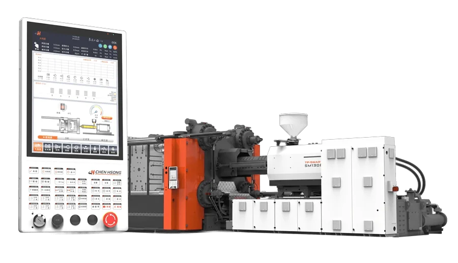

02. 先进可编程计算机控制器
大吨位二板机不能只靠机械强度,还必须精准控制锁模、移模、模具保护与客制化工艺逻辑。雄自身拥有控制器知识产权,客制化可由内部一站式完成。
  • 15寸液晶屏智能控制器,符合SPI/EU12安全接线标准,集成高速通讯总线及闭环控制功能,支持工业4.0联网 可靠、灵活、全面可编程、可扩展
  • 控制器知识产权自有,一站式客制化

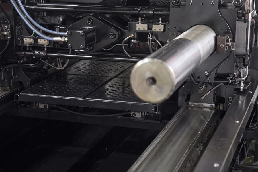

震雄推动二板技术不只是做得更大,也做得更快、更省。移模速度达每秒750毫米,帮助大型机器缩短生产周期。专利抱闸机构让模板在高速运行下依然安静顺滑,最高可节省80%的用电及冷却用水。
  • 移模速度达每秒 750 mm,生产周期更短
  • 专利抱闸机构,全速运行下动作安静且重复精度高
  • 第三代伺服驱动系统:高压泄压速度加快一倍,高压缸保持能力提升一倍
  • 大吨位高速生产,减少不必要能源浪费

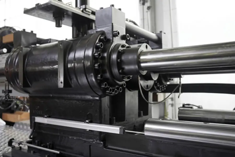

05. 终极级的模块化设计

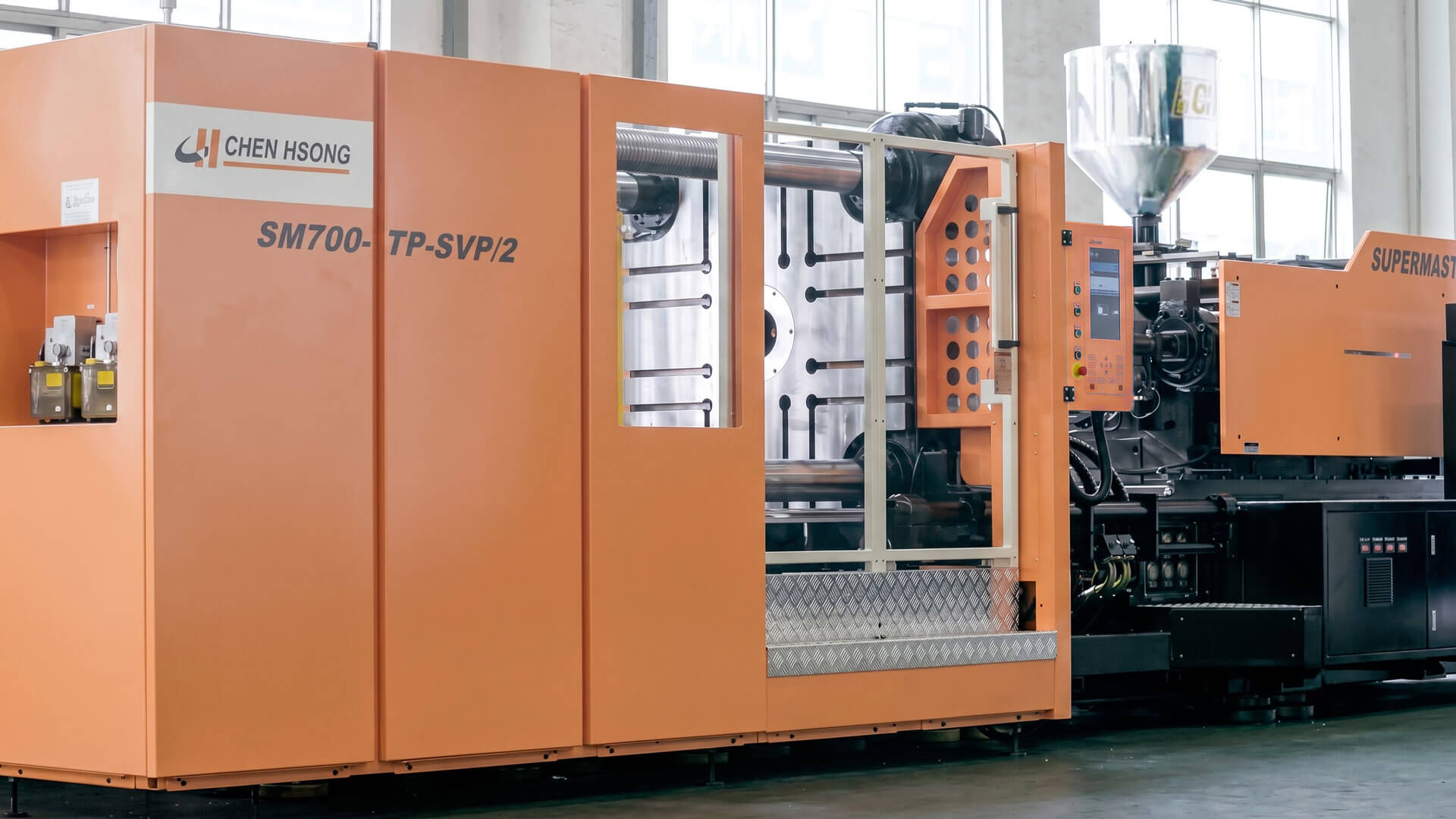

震雄二板技术不是单一机型概念,而是一套可扩展的大吨位平台。多款锁模单元与多款射台单元可灵活组合,精准匹配制品、模具和材料需求。最大锁模单元达6,500吨,最大射台射胶量达110公斤,另可选配Y型双射台,进一步扩展双射应用能力。
  • 以SM-TP为例,13组锁模,14组射台,锁模力700–6500吨,射胶量1968–106081克
  • 最大锁模6,500吨
  • 最大射胶量110公斤
  • 可选Y型双射台双射技术
