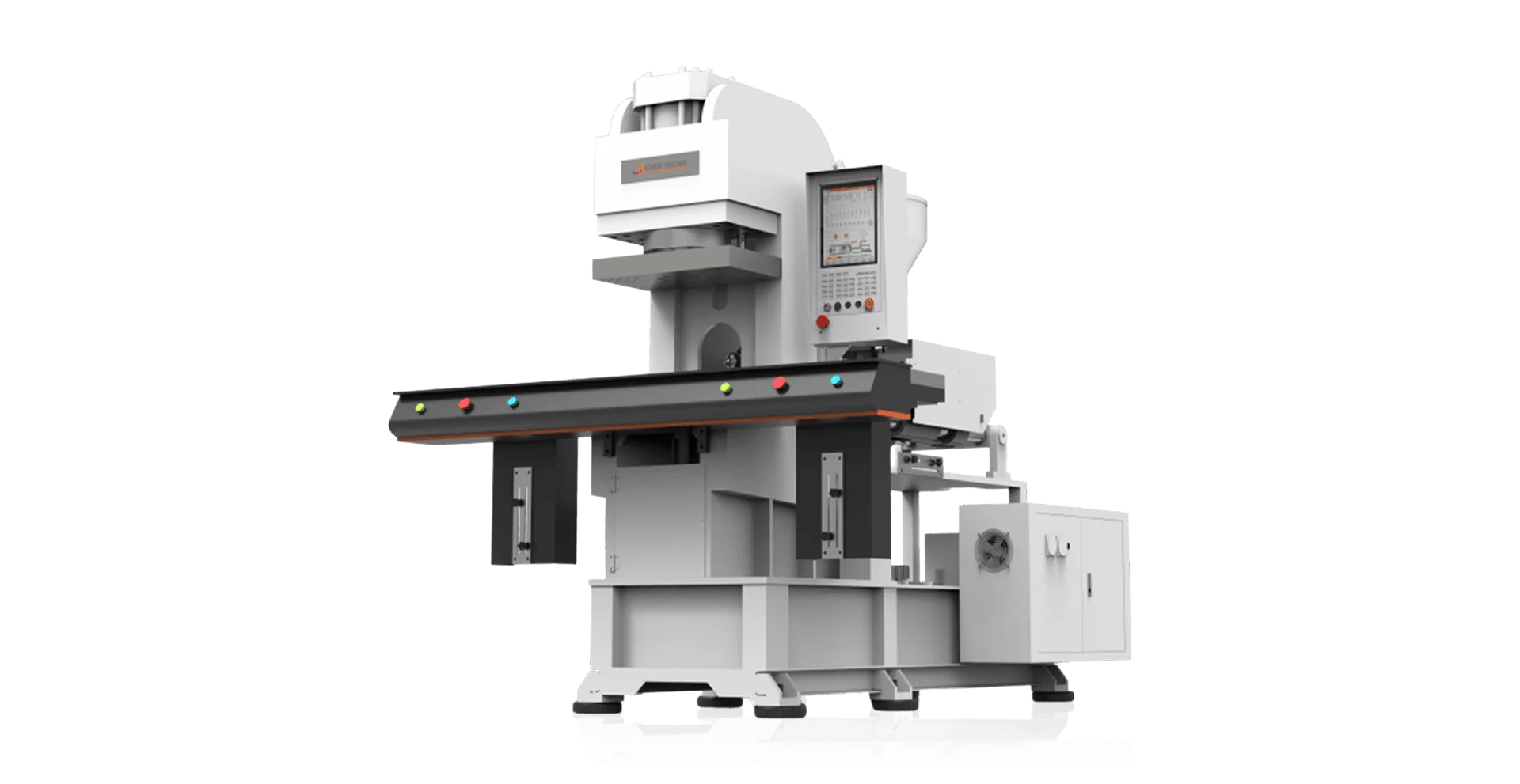

无机柱结构,开放可及
C系列将无拉杆立式锁模与卧式注射结合,在紧凑机身中实现模具可及性最大化。无拉杆使模具四面完全无遮挡:嵌件自由装载,机械手无干扰进出,换模快速。卧式注射单元带来侧装螺杆的塑化性能与射量优势,维护方便。
C系列提供C55(55吨)与C85(85吨)两种锁模规格,每种均有标准、双滑台和旋转台配置。圆形转盘(C55R为φ880mm,C85R为φ980mm)支持旋转台与双色作业。滑台与旋转变型标配液压伺服系统。C系列属于震雄立式平台家族,与V、W、H系列共享通用部件,并可配置液态硅胶(LSR)成型,搭配LSR-1000s计量供料系统。
核心价值
模具完全可及
  • 无机柱结构,模具四面完全无遮挡
  • 嵌件自由装载,无拉杆干扰,换模更快
无拉杆锁模 + 卧式射出
  • 无拉杆立式锁模利用重力固定嵌件,模具区域完全开放
  • 卧式注射单元射量更大、螺杆维护更便捷,机身紧凑
  • 机身紧凑,整体占地小
  • 模具尺寸不受拉杆间距限制,相对吨位可用更大模具
自动化理想之选
  • 无拉杆结构为机械手装件取件提供最顺畅的直线路径
  • 占地紧凑,适合空间有限的自动化生产单元
双色与硅胶
  • C55R与C85R旋转台配置配圆形转盘,支持双色与多色成型
  • 可配置液态硅胶(LSR)成型,搭配LSR-1000s计量供料系统
