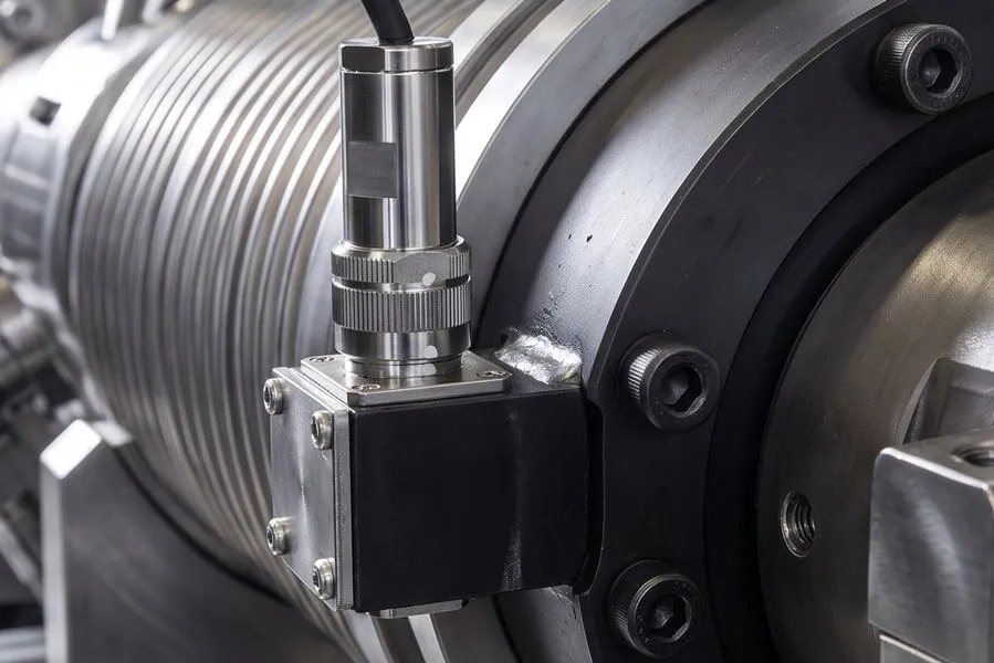

生产薄壁产品时,塑料熔体几乎在接触冷模具的瞬间就开始冷却。如果马达加速到射胶速度的时间太长,熔体在充满型腔之前就已凝固。这就是短射,也就是废品。
标准全电动注塑机将射胶马达从静止加速至2,000 rpm大约需要300毫秒。ABC只需不到30毫秒,快了10倍。熔体在冷却之前就到达型腔,压力曲线保持方波形态实现微米级V/P切换控制,干周期效率根据SPARK机型不同提升35%至64%。
其机械基础是高刚性一体化射台底座,配合全行程线性导轨和可旋转射台设计,方便操作与维护。
  • 从静止到2,000 rpm不到30ms(比标准全电动快10倍)
  • 干周期效率提升35%至64%(因机型而异)
  • 消除超薄壁产品的短射问题

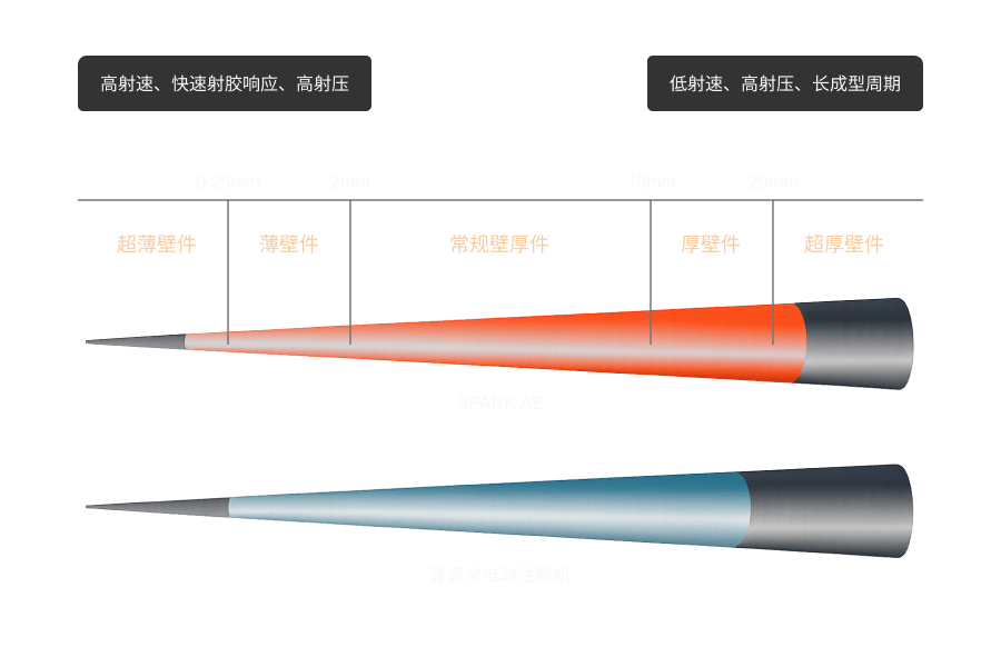

03. AA:All-Adapt™ 全面适用技术
不同塑料的流动特性差异很大。PP流动性好,聚碳酸酯黏度高。薄壁食品容器和厚壁汽车壳体需要完全不同的压力曲线。大多数机器上,操作员需要为每个产品手动调整参数。
All-Adapt™自动完成这一过程。控制算法识别材料和壁厚特征,然后调整机器性能与之匹配。一台机器覆盖超薄壁(0.25mm)到超厚壁(20mm),无需手动重调,全程严格防溢。
  • 单台机器覆盖0.25mm至20mm壁厚
  • 自动调整压力曲线以适配不同材料和产品
  • 全范围严格防溢

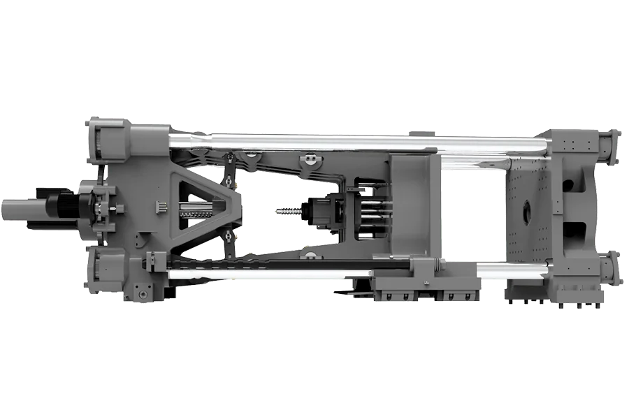

04. A×P:浮点曲肘
当沉重的锁模机构高速闭合时,会产生振动。这种振动限制了模具安全开合的速度,并加速曲肘和模板的磨损。
A×P利用精密电子元件和浮点算法控制合模过程中的滚珠丝杠。加速曲线始终保持完美平滑,模具在高速下依然柔和均衡地闭合。同样的方式也节能、降噪并缩短周期,因为机器可以在没有振动代价的情况下更快运行。
  • 平滑加速曲线,高速下实现柔和均衡锁模
  • 动态滚珠丝杠调节,防碰撞保护
  • 能耗更低、噪声更小、周期更短
