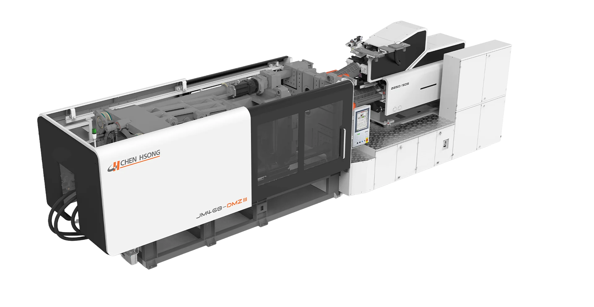

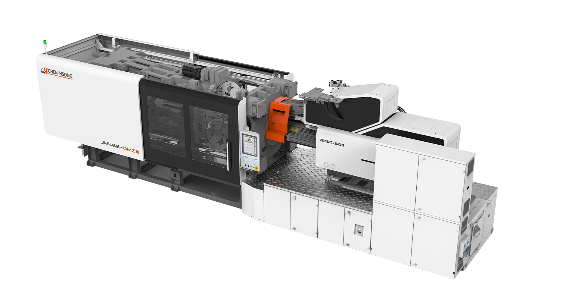

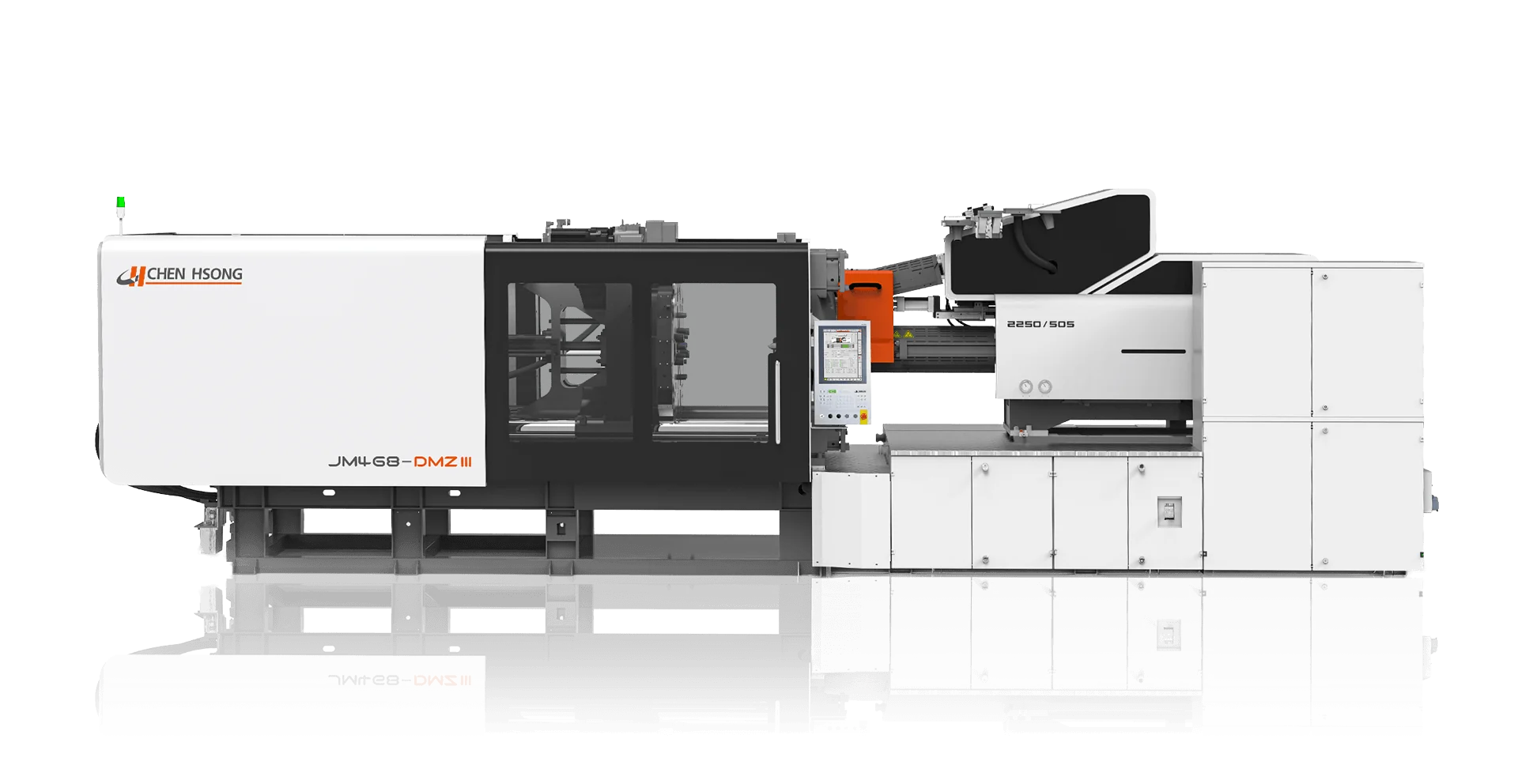

Chen Hsong JM-DMZ III three-platen back-loading multi-material injection molding machine
DMZ III 三板多物料注塑机
168 -
468 T
DMZ III 三板多物料注塑机
多材料灵活,紧凑三板结构
JM-DMZ III 背负式三板多物料注塑机覆盖168至468吨。基于DMZ III独立转盘与高稳定结构机铰,实现稳定、精密的双色及多物料成型 ,结构紧凑,并可在单双色生产间随意切换。
主副注射单元上下排布,共享机架和导向机构,占地面积小,减少冗余部件。模块化注射系统适配不同模具,配合标配电动熔胶与气凝胶保温装置,降低能耗并提升生产效率 。适用于注重紧凑、灵活背负式结构的双色及多物料制品。
