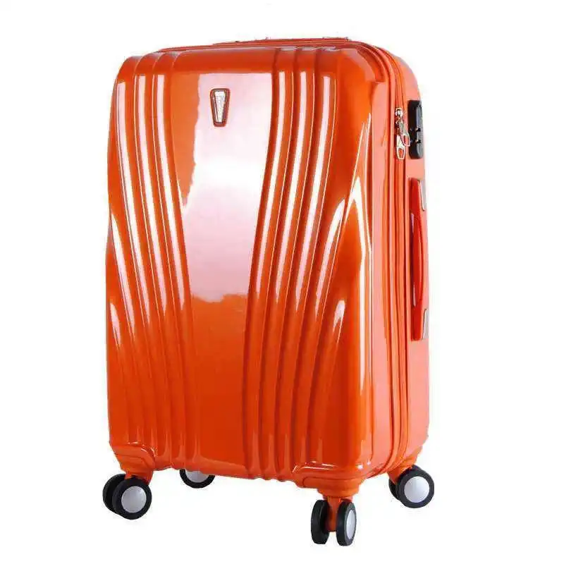

ABS+PC 拉杆箱

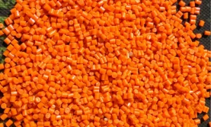

普通 ABS 的外观为不透明象牙色的粒料,由于其良好的着色性,无毒、无味,具有较高的冲击强度和表面硬度,被认为是制作汽车内部组件的首选塑料,如门板、拉手等。同时,因其具有90% 的高光泽度,又是家电外观件的不二之选。

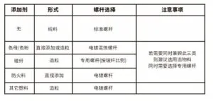

而 ABS 造粒料是为了方便注塑或者为了改善 ABS 的性能,而和其他材料混合之后拉粒而成。例如为了提高制品的耐热性,选择添加 PC 料混合。根据添加剂的不同,料管组也要作出相应的配合。

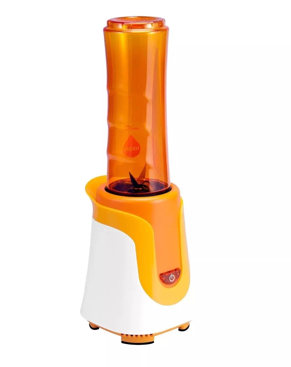

透明 ABS 也叫 MABS,是 ABS 的一种改性塑料,透光性与 PS 相近,但抗冲击性能远优于 PS,常用于医疗、家电类、化妆品、玩具、家用品类等透光性不用太高的产品,以取代 PC 或 PMMA,降低成本。
榨汁机上盖

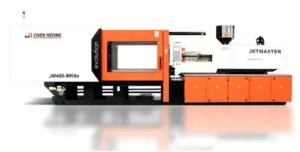

震雄集团根据多年的实践经验,结合了通用型塑料注塑工艺,联合日本专家设计出的专利 PPT 螺杆,搭配最新 MK6e 伺服驱动注塑机,节能、高效、快速、稳定,能完美的匹配汽配和家电等行业的大部分产品,为客户创造更多的利润。
为了应付外观件较高的颜色和质量要求,改用最新设计的电镀混炼螺杆,混色均匀无色差,塑化效果好,为集团在家电行业的销售翻番立下了汗马功劳。
