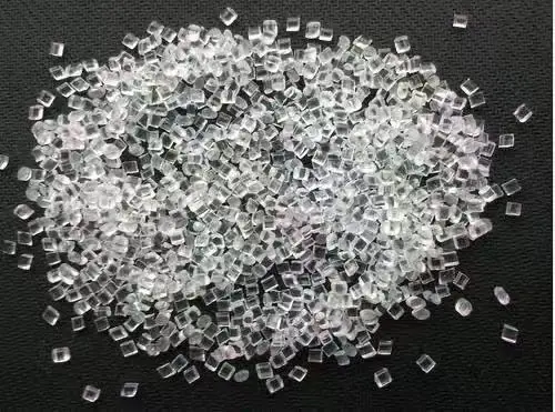

LED 透镜有一次光学设计和二次光学设计,以提高出光效率和出光效果。注塑级一般选用高档光学级 PC、PMMA 或硅胶等材料。
光学级 PMMA
