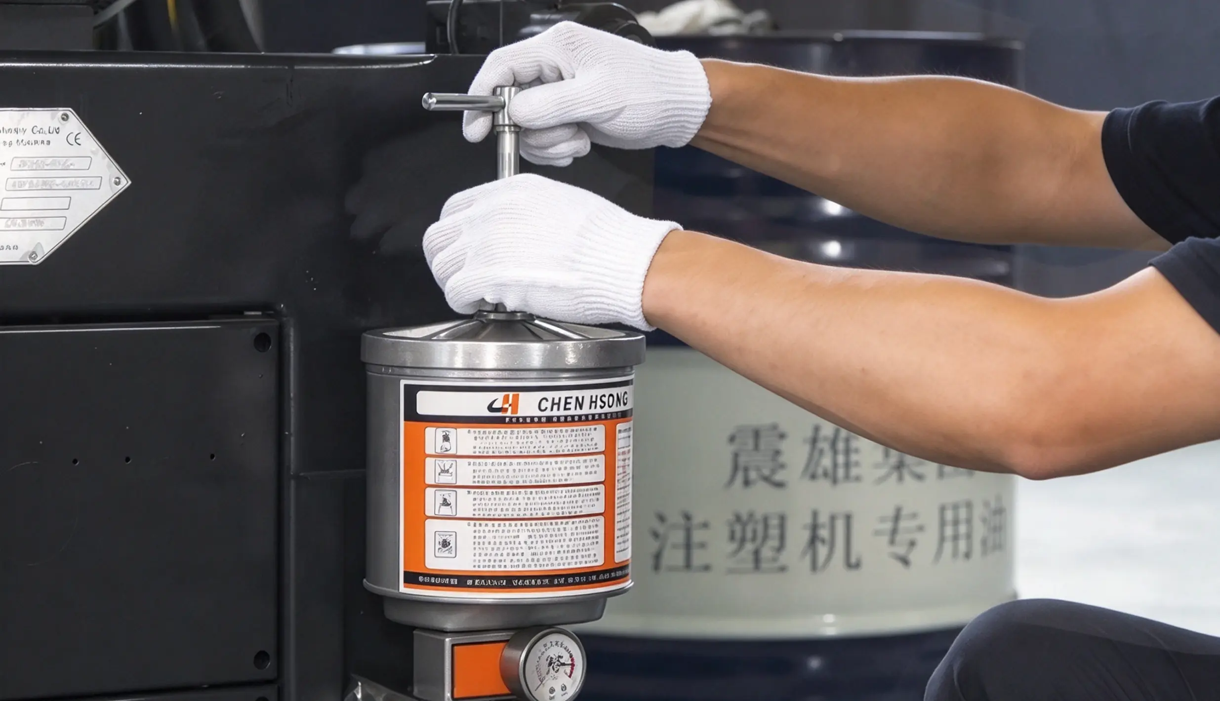

润滑系统保养——油箱与滤网的清洗纪律
润滑保养的关键在”纪律”。拆开润滑油箱,用柴油清洗后擦干;滤网同样用柴油清洗干净,再用吹气枪吹干。
两条底线:选用优质润滑油;不同型号不混用,具体型号按原厂油泵附近的标识执行。
注塑机润滑保养中,油品为什么不宜混用
不同基础油或添加剂体系混用,可能产生沉淀或削弱润滑性能。把”不混用”作为季度保养的固定检查项,有助于保持润滑效果稳定。

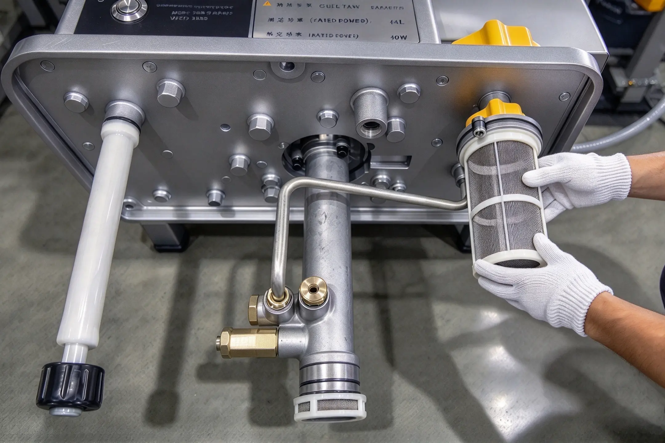

液压系统保养——最容易被低估的一环
液压系统的保养质量,直接关系油泵、油缸与控制阀的响应精度。油质检查看三项:清洁度、酸性、粘度。
清洁度参考NAS 8~10,Ph值参考9.5~10。若粘度低于5.2°E(38℃),说明系统进水,应找出进水点处理,而不是单纯补油。
过滤器清洗方面,小型机旋出滤芯,大型机与二板机机型拆端盖取出滤网;旁式/低压过滤器及空气滤清器一并清洗。用煤油或柴油清洗后,以干燥无水分的压缩空气由外往内吹净。
伺服机过滤器装好后,须先对系统排气;清洗或更换高压过滤器时,一定要停机进行。
液压油粘度异常,往往提示系统进水
粘度是判断油品状态的直观信号。当粘度低于5.2°E(38℃),通常指向系统存在外来水,需要定位并消除进水点,而非仅补充新油。

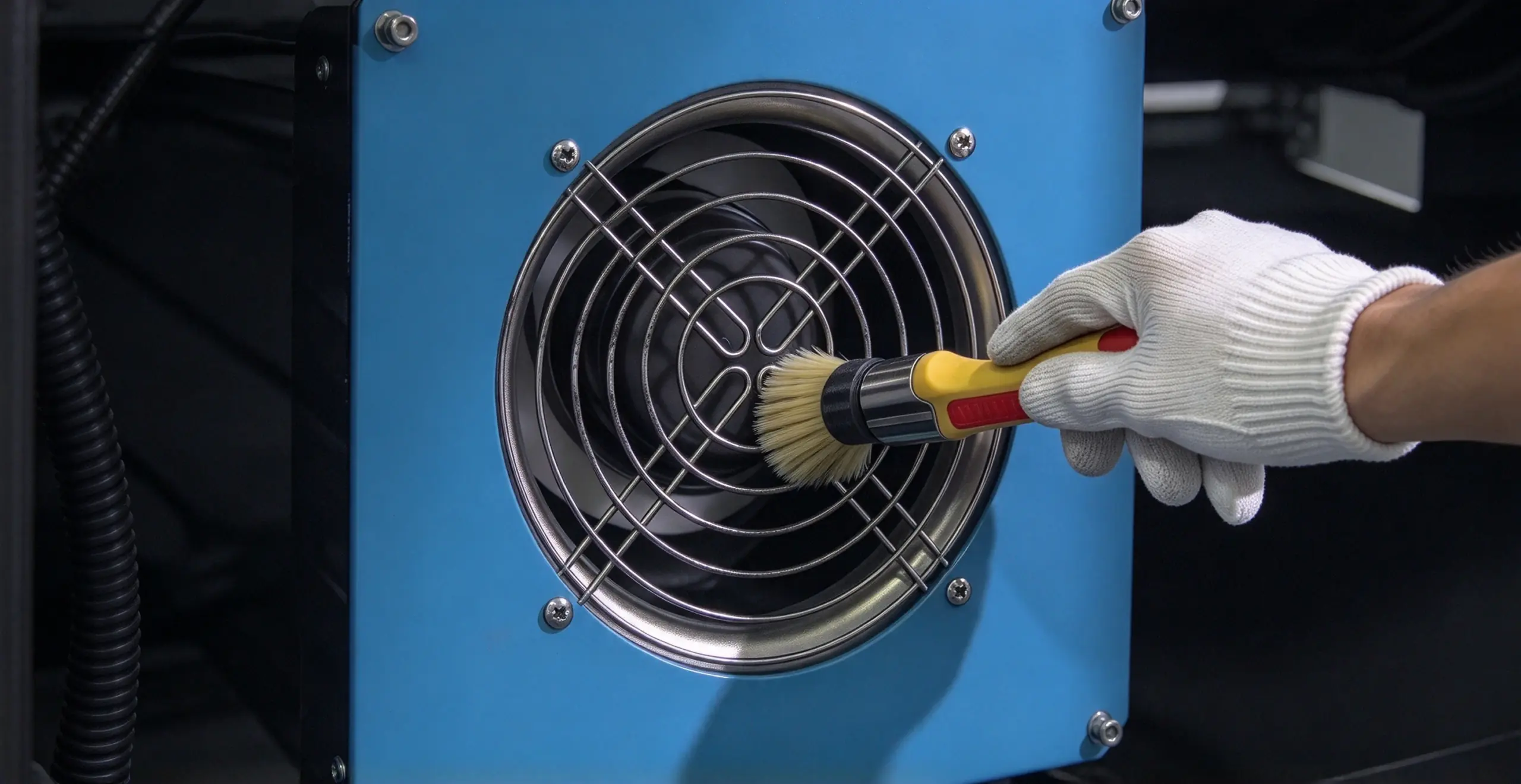

电气系统保养——除尘与紧固怎么执行
断开主电源后再作业。用毛刷或吸尘器清理电箱内端子与风扇;拆下电机护罩,清理风扇、护罩及电机散热槽积尘污渍。
端子紧固覆盖三处:强弱电箱接线端子、熔胶筒加热圈端子、探热针连接牢固度。
需注意:不要用压缩空气吹扫电箱,防止水气造成元件短路损坏;清洁紧固完毕后,复核端子与探热针连接,避免虚接松动。
